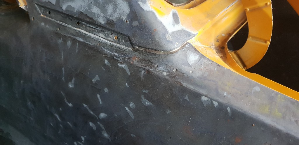

			Hallo,wie kann mann wissen ob war original
- 20181026_171237-1024x498.jpg (114.92 KiB) 33052 mal betrachtet
  Vinyldach auf GT?weil mein GT hatte ein Vinyldach aber Herr bevor mich hat dieses Vinyldach entfernt.

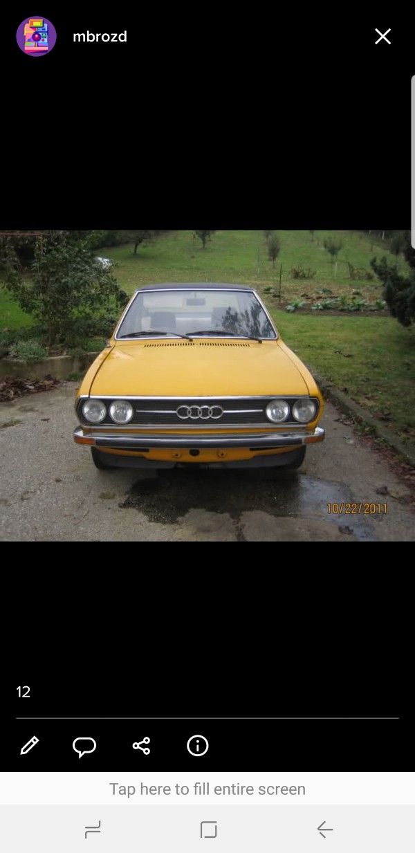

								von marek1 » Mo 29. Okt 2018, 22:04
- Screenshot_20181029-215906_Flickr-600x1233.jpg (82.95 KiB) 33052 mal betrachtet

								von Duke GT » Di 30. Okt 2018, 19:38
das Vinyldach war vermutlich nicht original, sonst wäre da ein Bohrloch für eine Linsenschraube auf der abgebildeten Stelle, denn das Vinyldach ab Werk wurde mit einem kleinen Extra-Halter hinten an der C-Säule fixiert.
- Beiträge: 157
- Registriert: So 25. Mai 2008, 13:21
- Wohnort: NRW
						Beitrag
								von Ueppich » Di 30. Okt 2018, 20:11
			Hier ein Link zu einem Foto von dem entscheidenden Bereich an der C-Säule. Der Halter den Duke GT beschreibt gehört zur Metall- Blende an der C-Säule. Es ist aber kein Extra Teil sondern es gibt diese Blende für Fahrzeuge mit Vinyldach in einer längeren gebogenen Variante mit Schraubloch (823.853.817.B bzw. 818.B) Wenn das Loch nicht übergespachtelt oder verschweißt wurde war das Vinyldach nicht original.
http://audiscene.de/uploads/pics/audi_80_b1_011.jpg
In den Papieren (Originalbrief, Kundendienstheft) lässt sich das Vinyldach an der M Ausstattungsnummer 056 (bzw. 976 bei Fahrzeugen mit SSD) erkennen.

								von marek1 » Di 30. Okt 2018, 21:57
			Ok,vielen dank !!
