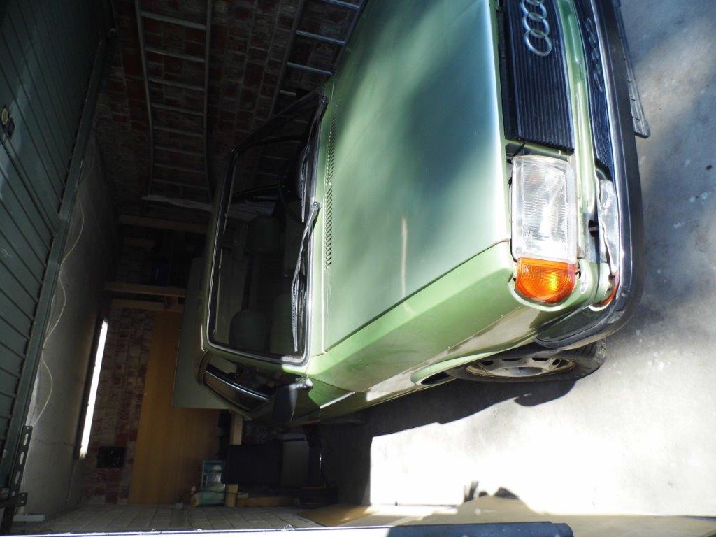

Hier noch ein Bild von meien 80er im Anlieferungs Zustand (mit falschen Audi Emblem).

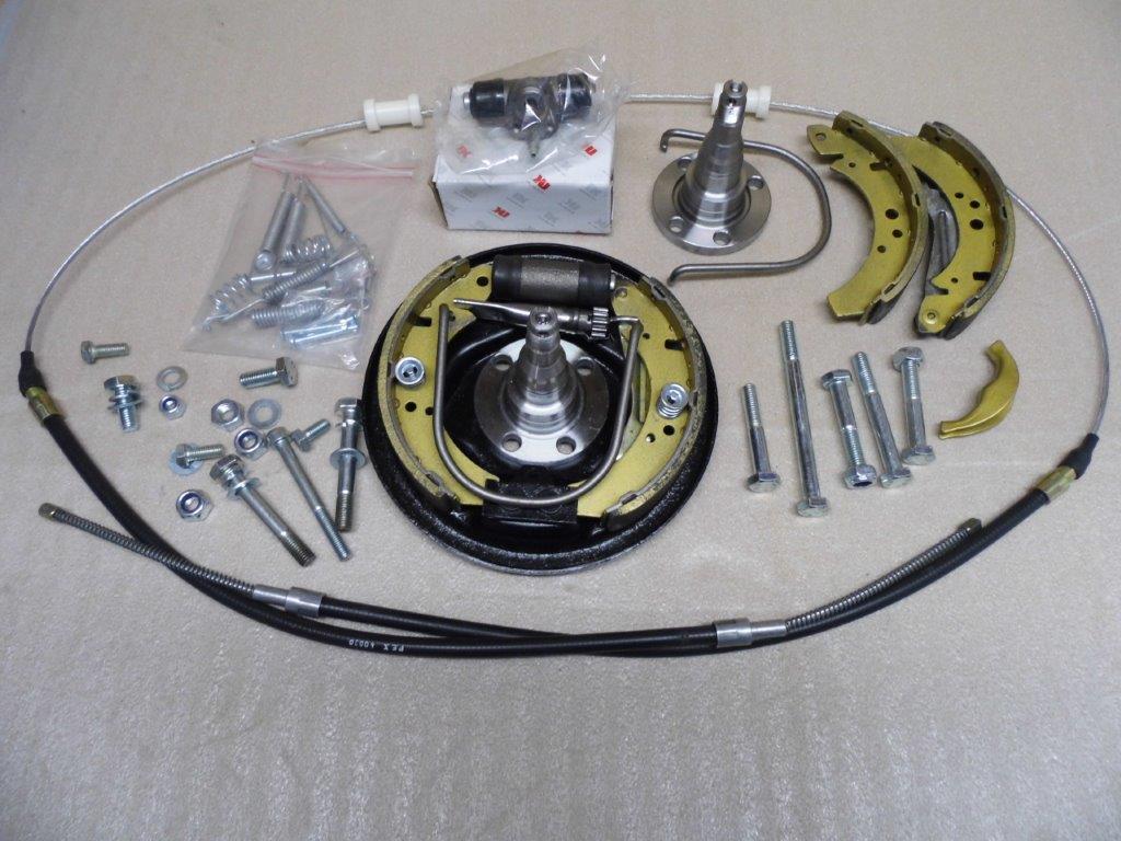

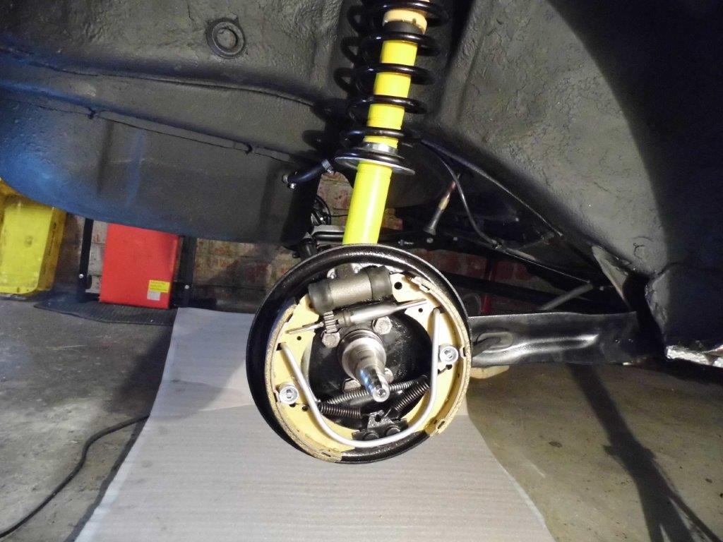

Hier noch Bilder von der fertigen Hinterachse:

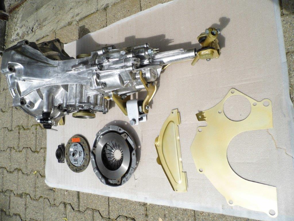

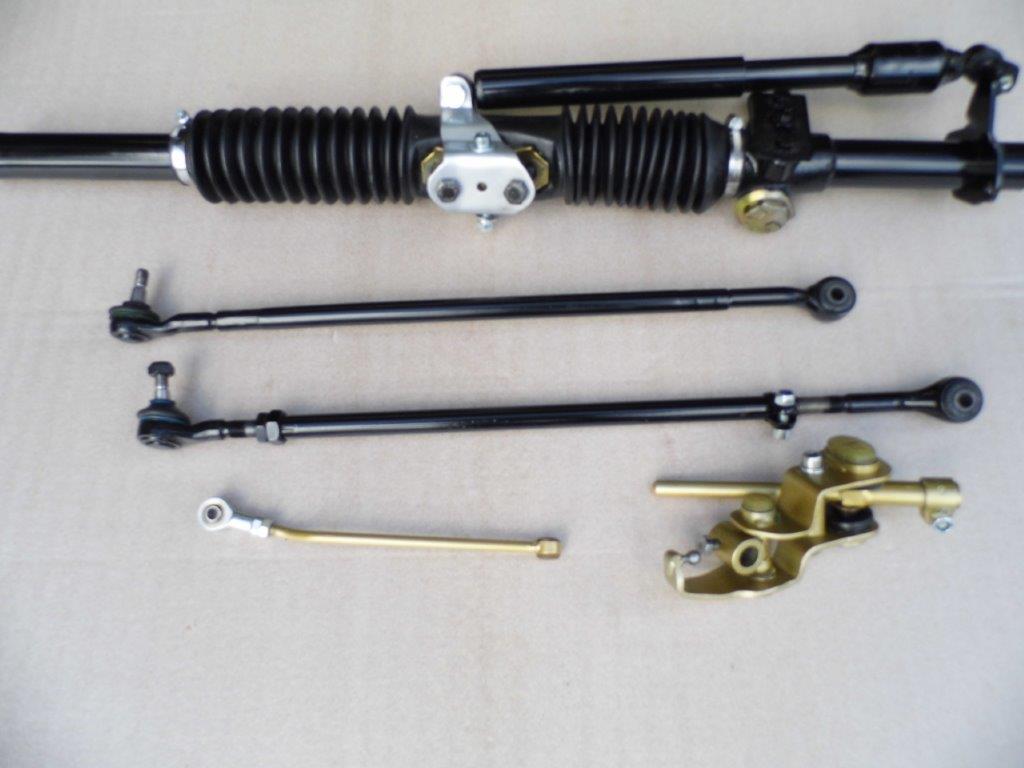

Ich habe noch einen verbesseungs Vorschlag bezüglich der Gangschaltung.
Ich habe das Auge mit dem ( schlabrigen ) Gummilager von der Schaltabstutz-Stange abgetrennt .
Danach einen 8ter Gewinde auf der Stange geschnitten und einen 8ter Uniball-Gelenk montiert.
Ergibt eine deutliche Verbesserung in den Schaltwegen.
Siehe Fotos
Vielen Dank für Infos.
Habe bereits auf Ebay-Klein eine Mail hingeschickt.
Siehe Fotos

Re: Vorstellen und zwei Fragen

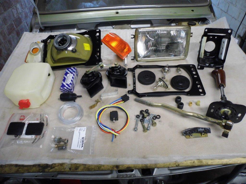

Hallo Freddy,
Das Unibal-Gelenk kommt genau auf der entgegengesetzte Seite (zum Getriebe).
Dazu muss du vorher (wie gesagt) das Auge abgetrennen und auf der Stange ein Gewinde M8,0 schneiden.
Falls das Kugelgelenk und die Gelenkpfanne auf der andern Seite ausgeschlagen sind kannst du die nur erneuern.
Ein weiterer "übeltäter" ist die Kunststoffbuchse unten am Schalthebel.
Siehe auf Foto neben den Schalthebel sind die defekte Buchse und daneben eine neue aus Sintertmetall.
Die Sintermetallbuchse bekommst du bei Caspar Gleitlager Gmbh: SELFOIL-Buchse 9 x 12 x 14 .
Ich habe noch zusätzlich die Sperre von Rückwartsgang erneuert welches auch die seitliche begrenzung zu Gang 1 + 2 ist.
Auf der anderen Seite des Schaltdoms habe ich eine etwas dickere Kunststoffleiste angefertigt.
Das ist die Seitenbegrenzung zu Gand 3 + 4.
Dazu den Schalthebel um 20 mm gekürzt.
Insgesammt ist die Gangschaltung jetzt deutlich exakter als Serie.

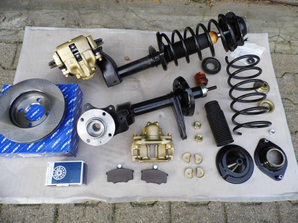

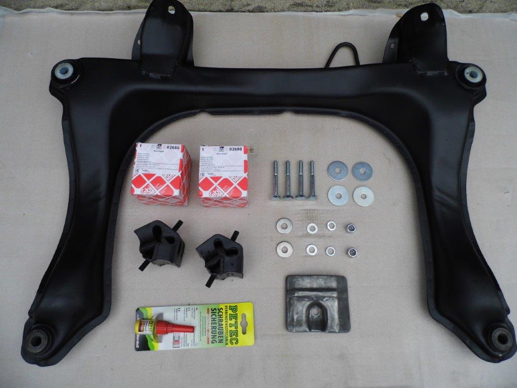

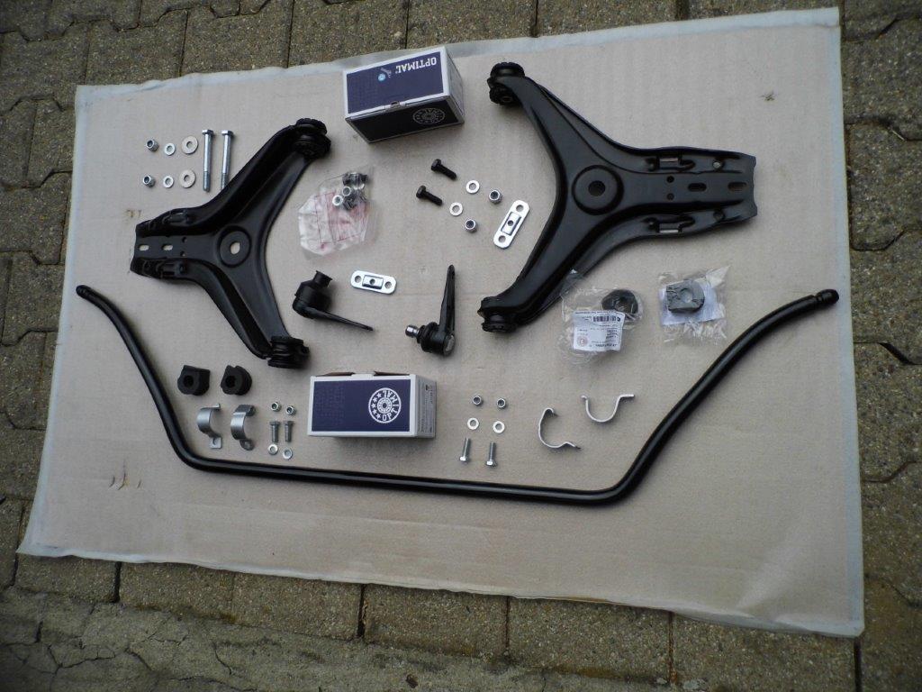

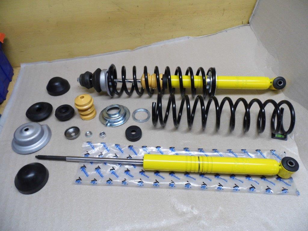

Hier noch Bilder von meiner Vorderachse vor dem Einbau.
Beim B1 und B2 ist es zwingend erforderlich die Gummilager im Motorträger (Vorderachskörper) zu erneuern.
Auch die Querlenkergummis und das Führungsgelenk sollten erneuert werden.
Ich habe auf diversen Oldtimer-Treffen Audifahrer getroffen die einen Sportfahrwerk verbaut haben aber die tragenden
Elemente in der Vorderachse keine Beachtung geschenkt haben.
Ich habe neue breitere Querlenker vom B2 verbaut wegen der größeren einstellbereich des Radsturzes.
Diese Querlenker mußen jedoch vor Einbau um 6-7mm (außen) gekürzt werden und die Verstell-Langlöcher 5mm
nach innen verlängert werden sonst ergibt sich zwar eine breiter Spur aber zuviel Radsturz.
Dämpfer Patronen sind Monroe Sport. Federn wurden eine halbe Windung gekürzt (macht 15-20mm).
Stabibefestigung am Querlenker ist der stabilerer Alu-Block vom Audi 50 /Polo.
