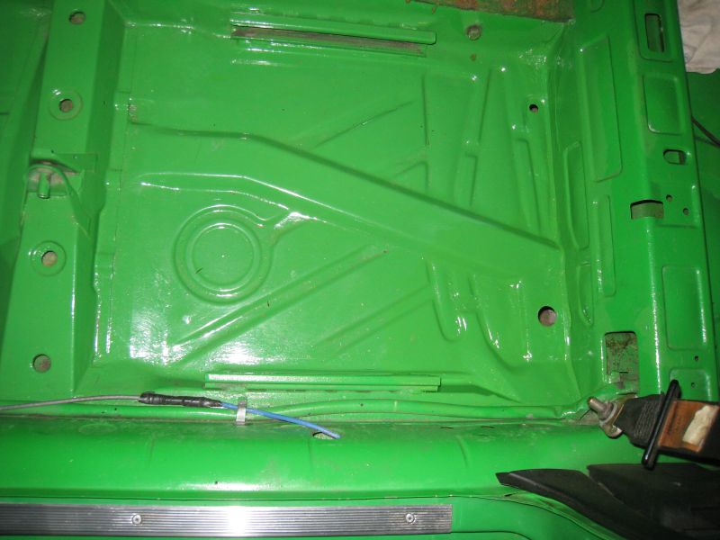

Innenboden 002.jpg (74.09 KiB) 13294 mal betrachtet

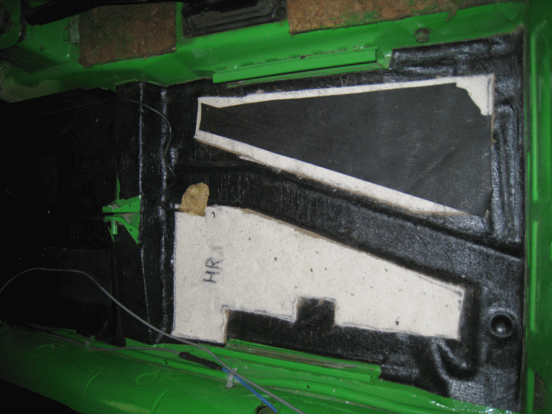

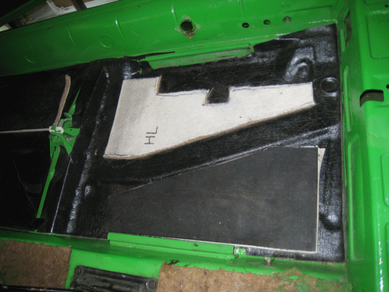

Innenraum ist jetzt Blechmässig fertig und auch lackiert. Frage welche Art von Matten sind hier geeignet Bitumen könnte ich vom Dachdecker bekommen ..
gibt aber sicher besseres heutzutage???
- Wer hat Erfahrung und weiß guten Rat?
Beitrag von Duke GT » Fr 29. Aug 2014, 11:58
Bitumen tuts völlig, diese Matten sollen ja nur eine Anti-Dröhnwirkung haben, sonst nichts.

Hi Duke GT ... das sind so Art Bitumenmatten von dem Würth- Joe... habe bereits den gesamten Innenraumboden sorgfältig zugepflastert.

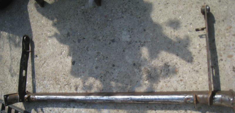

Hinterachse 001.gif (217.49 KiB) 13211 mal betrachtet
habe heute mal eine Hinterachse saubergemacht nicht die die am Wagen montiert ist..... möchte die auch sauber haben gibt es da unterschiedliche Modelle diese stammt von einem audi 80 L 1975.
Kann man die ohne weiteres austauschen?
Beitrag von Duke GT » Mo 24. Aug 2015, 13:03
Schöne geworden. Die Hinterachse sollte passen, die einzigen Unterschiede sollten hier in den möglicherweise unterschiedlichen Bremsanlagen liegen und die sind ja hier nicht mehr dran.

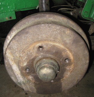

Beitrag von Audimike » Di 25. Aug 2015, 00:02
Bremstrommel 002.gif (71.97 KiB) 13195 mal betrachtet
A propos Bremsanlage an der Hinterachse ; hier sind selbst beim GTE nur Bremstrommeln montiert ..... wäre hier nicht eine Scheibenbremsanlge wie vorne die richtige Wahl?
Beitrag von Duke GT » Di 1. Sep 2015, 12:39
Werksmäßig waren beim GL/GT/GTE die größeren Trommeln der Automatikfahrzeuge verbaut. Das ist der einzig mögliche Unterschied, den jemand eventuell aus Teilemangel geändert haben könnte. Aber sonst sind die Trommeln grundsätzlich die Originalausrüstung für dein Fahrzeug. Scheibenbremsen gabs nur vorne, entweder normal oder innenbelüftet wenn der Wagen ein Rallyepaket hatte. Für die Serienleistung reicht diese Konstellation aus. Und Trommeln sind auch einfacher zu warten als moderne hintere Scheibenbremsen. Da brauchts nämlich Werkzeug zum gleichzeitigen Drehen und Drücken beim Belagwechsel.
