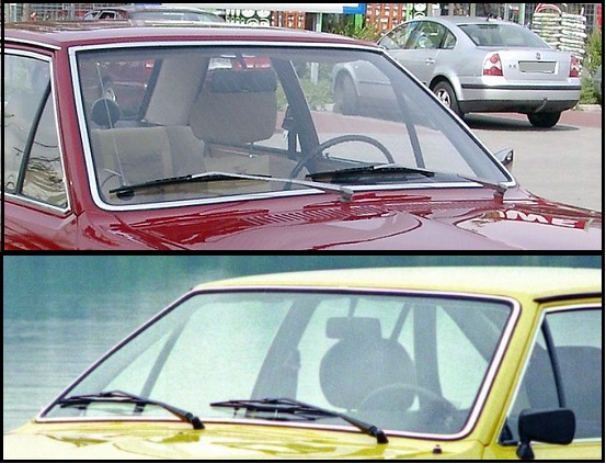

ja sie passt. Es gibt aber 2 verschiedene Modelle, die natürlich untereinander nicht austauschbar sind.
72-75 eckige Ecken oben
75-78 runde Ecken oben
