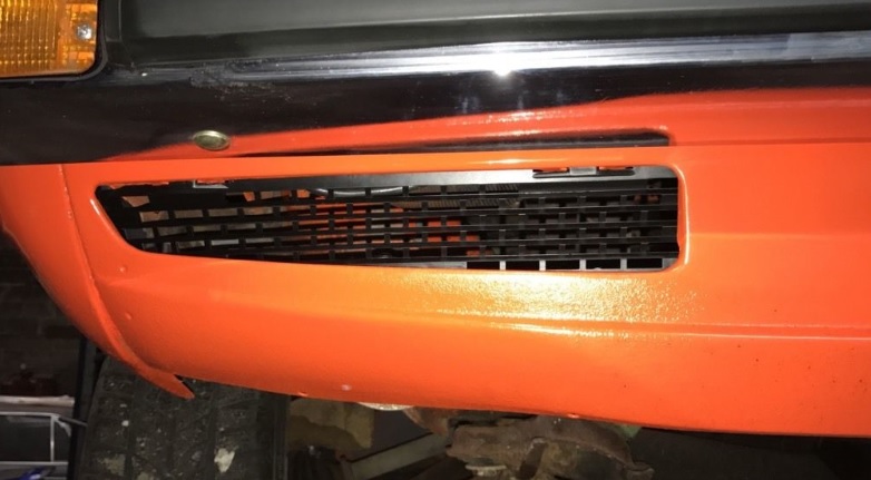

Beitrag von Freddy » Di 22. Aug 2017, 06:25
hier sucht jemand ein Gitterschutz für die Luftlöcher im Frontblech. Ich wusste gar nicht, dass es sowas gab. Ich vermute ein Zubehörteile nicht von Audi. Steinschlagschutz Kühler? Kann jemand was dazu sagen?
https://www.ebay-kleinanzeigen.de/s-anz ... 9-223-3212
Re: Gitterschutz für die Luftlöcher im Frontblech
Beitrag von Duke GT » Di 22. Aug 2017, 22:28
Das Gitter saß nur auf der in Fahrtrichtung gesehen rechten Seite, bisher habe ich es nur an frühen Fahrzeugen gesehen. Es fehlt aber sehr oft, da es nur ein dünnes Plastikteil ist. Daß es mal da war, erkennt man unten am Luftdurchlaß am Blechfalz mit einem Loch für eine Blechschraube. Dürfte aber heute recht unmöglich zu finden sein.
Beitrag von aquablader » Di 22. Aug 2017, 23:18
Dieses Gitter wurde oft weggelassen, weil es nur rechts montiert wurde und es dadurch immer so aussah, als wenn das linke fehle.
Da wurde aber keines montiert, um den Luftstrom zum Kühler nicht zu stören.
Ich habe hier noch eines liegen, taucht ein weiteres hier auf, biete ich es an..
Viele Grüße!
Beitrag von Freddy » Mi 23. Aug 2017, 06:13
Hi,
Gab's dass dann in bestimmten Modellausstattungen oder ist das nicht mehr nachvollziehbar? Der Suchende sucht eins für die Fahrerseite. Wenn ich euch richtig verstanden hab, kann er da lange suchen.
Beitrag von Duke GT » Sa 26. Aug 2017, 11:04
Genau, auf die linke Seite gehört kein Gitter, nicht mal bei rechtsgelenkten Fahrzeugen, denn auch die haben den Kühler links vorn. Es dürfte so ein Teil also gar nicht geben.
