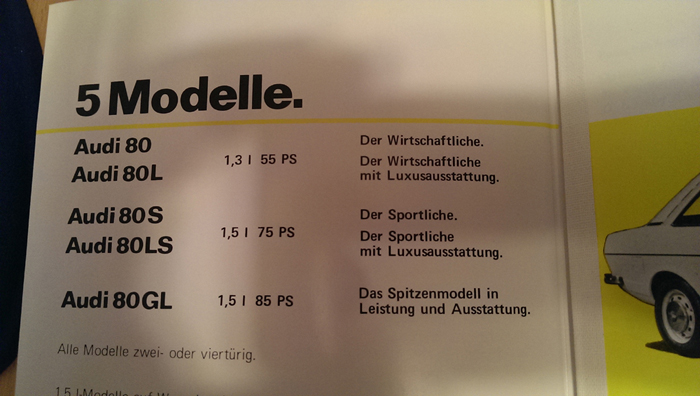

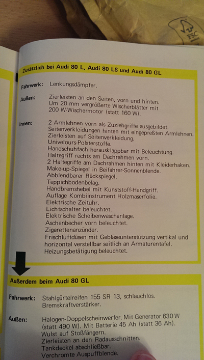

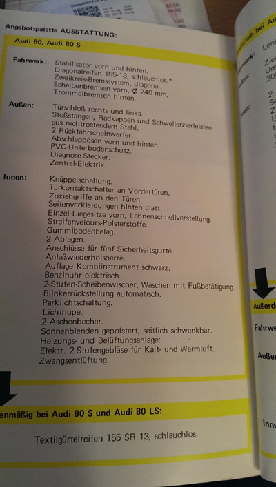

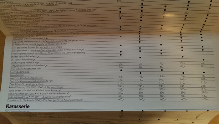

Hallo, vielleicht kann ich mit den Fotos helfen.
Hier ist auch zu sehen das der Dzm auch bei den Typen L,LS und GL mit Automatik bestellbar war. Das beim 80 und 80S die hinteren Armlehnen glatt waren ist mir auch noch nicht bewusst gewesen.
VG

Beitrag von aquablader » Sa 20. Feb 2016, 14:58
Ach, ist das die Liste, die neulich bei ebay versteigert wurde?
Hab das Ende der Auktion dummerweise verpasst...

Beitrag von Trigan » So 21. Feb 2016, 10:33
Nein, die habe ich schon länger. Was war das für eine Auktion? Hast du noch die Artikelnummer oder Info's darüber? VG
