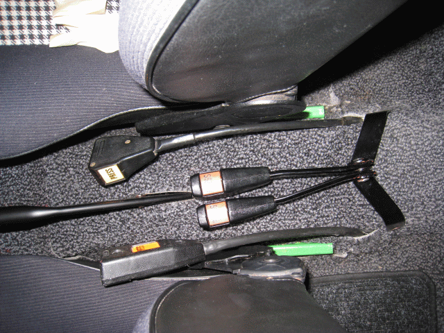

hab mal ein Frage welches Gurtschloss ist original im 76 er GTE verbaut??
Das rechte mit den kurzen Stahlarmen mit den Pressknöpfen oben war verbaut . Aber die Gurte passn nicht rein Gurtbreite mit Messschieber gemassen hat 27 mm.
Das pic ist nicht gut gerade mit Blitzlischt geschossen , - aber es lässt mir keine Ruhe mehr der Heini hat alles zusammengeschustert. :twisted:
das Gurtschloss an der Fahrerseite ist von Repa ein original VW Ersatzteil hatte ich noch so im Fundus das passt das auf der Beifahrerseite passt auch nicht Schlitz ist zu eng. Hatte vorher einen 74 er GL .. kann mich aber nicht mehr recht erinnern welche da verbaut waren
oder sind bei mir evtl falsche Gurte verbaut?

Zu den Gurten: die Doppelpeitsche auf dem Tunnel gehört m.E. zu den Autos mit großem Tunnel, also 75 und 76.
Die lange Peitsche gehört zu den älteren Autos.
Anscheinend passen jetzt die Gurte nicht zu den Schlössern... Bau mal den Deckel über der Gurtrolle
ab und schreib die Bestellnummer ab. Hab den Microfiche noch hier zum Nachsehen.

Wie Ingo schon schrieb, der verbaute Halter für die Gurtschlösser mit dem Metallbügel über dem Mitteltunnel ist der richtige für Modelljahr 1976. Die einzelnen Gurtschloßhalter wurden glaube ich bis Ende 1973 verbaut, dann fand das System vom VW Passat Einzug. Auch das Aufrollsystem hinter den Türpappen wurde zu diesem Zeitpunkt geändert. Alte Gurte passen nicht in neue Fahrzeuge, die Befestigung ist anders. Auffälligstes Merkmal ist die schwarze Plastikabdeckung über dem Aufrollsystem in den hinteren Türpappen, vorher war da nur ein Schlitz in der Türpappe.
