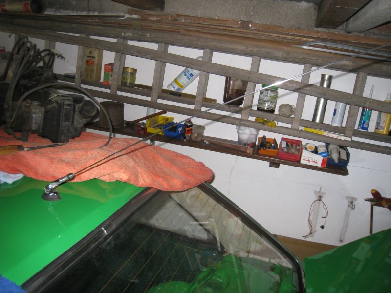

Das Beste am ganzen Fahrzeugbrief ist für mich auf Seite 1 : der Tag der Erstzulassung von Frau Link 1. April 1976 Dieser Aprilscherz wurde für mich zum Glücksfall
Den Antennenschalter habe ich Entdeckt,- aber von der schönen Antenne ist leider nichts mehr da. Schade.

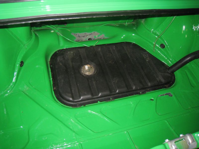

Viel ist nicht mehr davon übrig die verstellbaren Spiegel fehlen auch .. ... der auf der Beifahrerseite ist am Kunststoff beschädigt. Der an der Fahrerseite hat ein blindes Glas.
Den Kofferraum habe ich dito gesäubert etwas Flugrost um die Tülle und kleine Lackabplatzer. Ach ja in den Hohlräumen und Durchbrüchen im Interieur habe ich überall Wachs erspäht . Vermutlich erhiehlt der Wagen schon frühzeitig eine Wachsversiegeklung. Auch die Schweller sind Top
Nun wird es meine Aufgabe sein den ursprünglichen Glanz und Charrm wiederherezustellen... es gibt viel zu Tun!

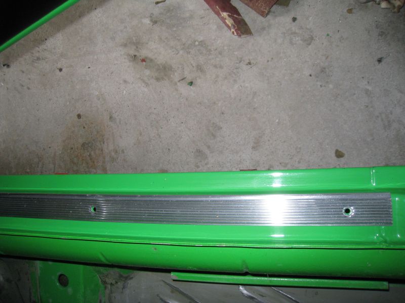

Wie wird diese Aluzierleiste am Schweller befestigt? Schrauben oder Nieten . Ich vermag mich zu erinnerrn dass Sie genietet wird?
Muss man da ein ganz dünnes Dichtungsband aufziehen?
- Silent Shout
- Beiträge: 516
- Registriert: Mi 17. Feb 2010, 20:39
- Wohnort: Oberbayern
Hallo.die sind normal mit schwarzen Kunststoff "nieten" fest gemacht.also zumindest beim zuwischenmodell. Ich hab einfach alunieten genommen,ohne dichtband.hab die nieten in mike sanders getaucht und rein geschossen.dann ist gleich das loch noch konserviert.
