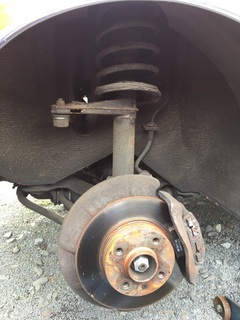

Ein Foto der betroffenen Stelle ist beigefügt.

die schauen ja fast noch besser aus als die aus den Kleianzeigen. Das würde ich versuchen zu retten. Ausbauen, mit dem Igel drüber und dann Schweißen.
Die Versteifungseisen am Lenkhebel hast du für das Bild wegebaut oder hatte er gar keine?

Die Lenkhebel am Federbein von meien 76 Facelift sahen genau so aus.
Nach dem Sandstrahlen sogar noch etwas schlimmer.
Ich habe beide Federbeine von einen Karroseriemeister reparatur-schweißen lassen und auch direkt etwas verstärken lassen.
Der Rostschaden an deinen Federbein ist aber nicht ünbedingt die Ursache für Knack-Geräusche.
Wenn der Federbein raus ist wurde ich das obere Domlager mal untersuchen und auch das unter Führungsgelenk zum Querlenker.
Ausgeschlagene Spurstangenköpfe oder Stabi-Gummis können auch Geräusche verursachen.
Weitere Geräuschquellen sind die Fahrwerksfedern in den Federtellern, hier gabs zwischenzeitlich sogar ab werk einen Plastikschlauch
auf den untern Federwindung.

Gibt übrigens zwei Versionen, eine frühe und eine verstärkte Ausführung (weil die Lenkhebel so oft abgerissen sind). Hier sollte man auf jeden Fall gut konservieren, am besten pulverbeschichten.
