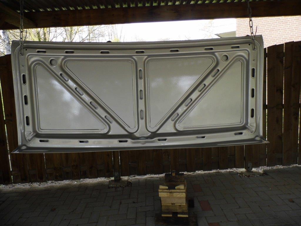

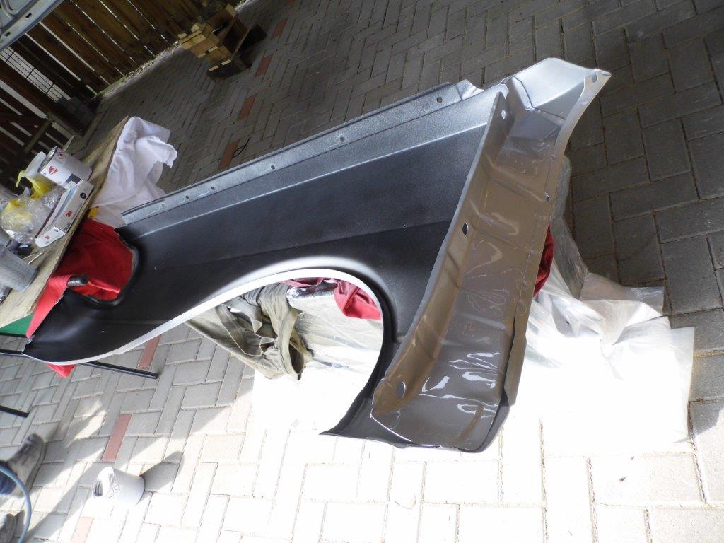

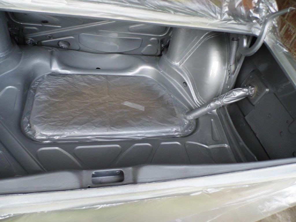

Mit meinen Projekt komme ich langsam auf die Zielgraden (so was motiviert).
Letzte Woche habe ich das schöne Wetter ausgenützt um den Kofferraum,Deckel (innen) und die beiden Kotflügel (innen) zu lackieren.
Ich habe insgesammt 24 Monate für die Restauration (Ziel 2 bis 2+) veranschlagt und bin jetzt nach 19 Monate gut im Zeitplan.

Re: B1 Rentnerprojekt Zwischenbilanz
Sorry, aber ne 2+, und dabei bleibt der Tank drin?
Das ist eher ne Verkaufslackierung für ne schlechte drei...
Meine Meinung...
Meine Meinung...
Hallo Ingo,
Sorry , habe mich etwas unklar ausgedrückt.
Ich habe am Anfang der Planung (in Unkenntnis der Sachlage) mir einen, mit meinen Mitteln, nicht erreichbaren Ziel 2 bis 2+ gesetzt.
Die Realitaet hat mich aber zwischenzeitlich eingeholt und da ich immer noch keine schöne Innenausstattung gefunden habe wird das
Projekt höchstens auf eine schlappe 3 bis 3+ kommen.
Den Tank (3/4 voll) habe ich drinn gelassen weil einer der vielen Vorbesitzer vor langer Zeit eine undichte Oelflasche im Kofferraum
gelegt hat und die Tankmulde voll Oel gelaufen ist. Besser kann mann nicht (ungewollt) konservieren.
Ansonsten stehe ich für gute Ratschläge und konstucktive Kritik jeder Zeit zu Verfügung.
