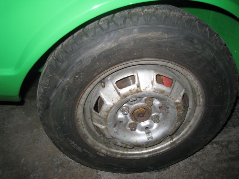

Beitrag von Audimike » So 18. Mai 2014, 15:34
Das sind doch GT Räder?

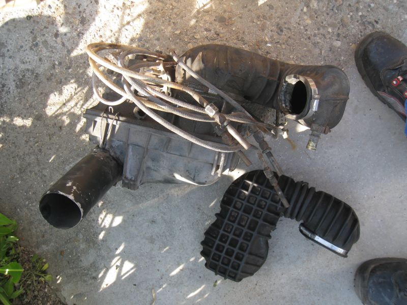

Beitrag von Audimike » So 18. Mai 2014, 15:44
Von der Einspritzanlage habe ich 2 Stück aber nach 2 Dekaden sind die Düsen alle zu und das muss ich erst alles Gangbar machen....
Keine leichte Aufgabe aber der Weg ist das Ziel.
Am schlimmsten ist die ganze Elektrik da ist bis dato nur wenig angeschlossen... gestern habe ich noch von Altbeständen eine Kennzeichenbeleuchtung gefunden die werde ich als erstes einbauen.
Meinungen ., Wünsche , Kritik alles posten ; ein Forum lebt von aktiven Beiträgen in denen auch Kontrovers diskutiert wird.
mfg Audimike

1976 gab es keinen gt mehr.nur den gte. Das lenkrad passt schon,nur der falsche hupknopf. H-zulassung sollte machbar sein,auch mit dem Motor.

Beim GTE steht auch nur "GT" auf dem Typenschild so weit ich weiß. Von der FIN her klar ein GTE, kein GT.
Die Felgen sollten passen, wenn sie die Maße 5J x 13 haben. Sind sie kleiner, sind es keine GT/GTE-Felgen, sind sie größer, sind sie nicht vom B1. Eindeutig klären läßt sich das nur mit einem Blick in die Felge, siehe dieses Thema:

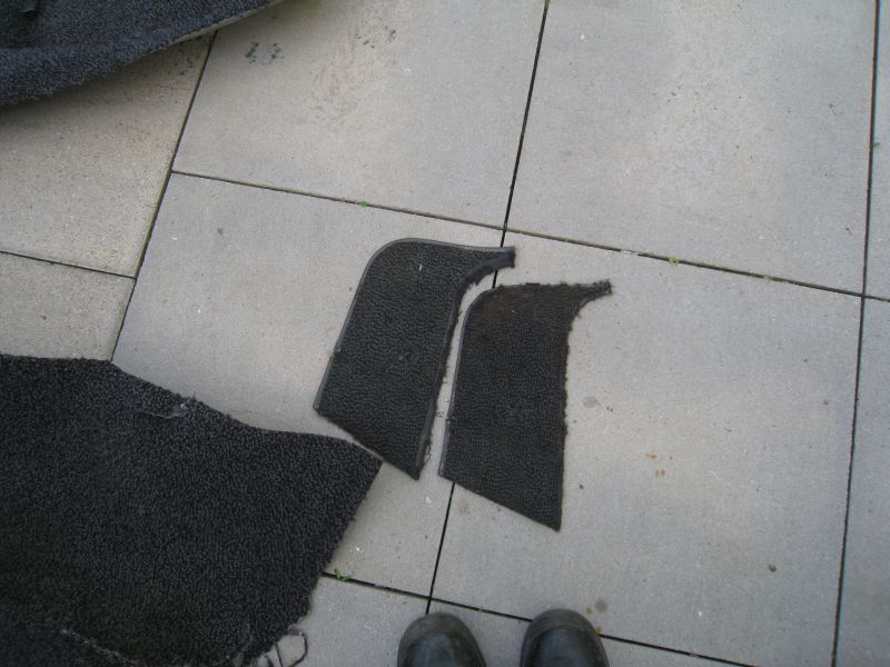

Beitrag von Audimike » Mo 19. Mai 2014, 19:31
Tepichboden 004.jpg (66.92 KiB) 8119 mal betrachtet
Hi Duke GT .. ok dann war das doch kein Aprilscherz :mrgreen: ,- ne aber ganz ehrlich der Fahrzeugbrief wurde in der Tat am 01.04. 1976 ausgestellt.
Erste Halterin war eine Dame aus F. a Main geboren 1925 im Sudetenland in Teplitz mein dad ist da auch her darum weiß ich wo das ist.
Und wie ich mich freue ich bin richtig Happy :mrgreen: :mrgreen: .... ich werde eines Tages Tränen in den Augen haben wenn der Wagen auf dere Straße steht.
Ein GTE soll es sein..... weil er einfach der coolste ist von allen :P !!!!!!!!!
Die Substanz ist echt gut null Rost sowas findet man noch selten , was für ein Glücksfall. ''Den Göttern des Olympos sei Dank!!!!!!
Das Philips Radio ist echt cool und panzersolide es hat sogar 5 Sendespeicher wird mit dem rechten Knopf per Druck betätigt und vor allem ein Cassettendeck.. ich bin ein absoluter Tapefreak.
Nun werde ich so peu a peu Restaurieren und möglichst authentisch aufbauen.
Beitrag von Audimike » Mo 19. Mai 2014, 19:41
Tepichboden 005.jpg (83.38 KiB) 8119 mal betrachtet
ach noch was gehören die Teppichstücke links und rechts in den vorderen Fußraum an die Flanken? Der Teppichboden ist auch fertig und muss neu.Er war ja nur so provisorisch reingelegt.
Mal sehn was mir da so einfällt? :idea:
mfg AM

Die beiden Teppichstücke gehören in den Fußraum links und rechts, sie verkleiden die A-Säule und schließen nach hinten mit der vorderen Türdichtung ab. Zum Einbau muß links die Haubenentriegelung gelöst werden.
