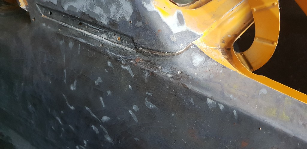

Hallo,wie kann mann wissen ob war original
Vinyldach auf GT?weil mein GT hatte ein Vinyldach aber Herr bevor mich hat dieses Vinyldach entfernt.

das Vinyldach war vermutlich nicht original, sonst wäre da ein Bohrloch für eine Linsenschraube auf der abgebildeten Stelle, denn das Vinyldach ab Werk wurde mit einem kleinen Extra-Halter hinten an der C-Säule fixiert.

Hier ein Link zu einem Foto von dem entscheidenden Bereich an der C-Säule. Der Halter den Duke GT beschreibt gehört zur Metall- Blende an der C-Säule. Es ist aber kein Extra Teil sondern es gibt diese Blende für Fahrzeuge mit Vinyldach in einer längeren gebogenen Variante mit Schraubloch (823.853.817.B bzw. 818.B) Wenn das Loch nicht übergespachtelt oder verschweißt wurde war das Vinyldach nicht original.
http://audiscene.de/uploads/pics/audi_80_b1_011.jpg
In den Papieren (Originalbrief, Kundendienstheft) lässt sich das Vinyldach an der M Ausstattungsnummer 056 (bzw. 976 bei Fahrzeugen mit SSD) erkennen.
