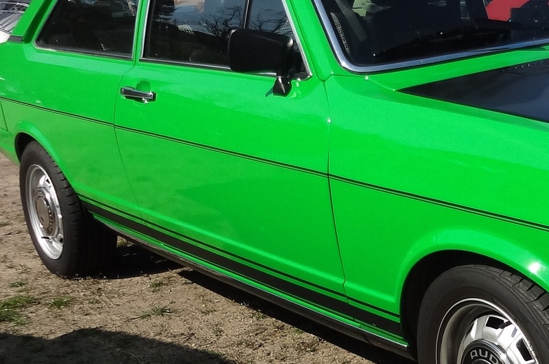

ich möchte auf meinen gelben nun die Seitenstreifen kleben. Kann mir Jemand die Dicke und die Position zu den Seitenstreifen geben? Ich dachte immer, dass die oberen Streifen jeweils einer über der Blechkante und einer unter der Blechkante liegen. Auf dem Bild liegen beide unter der Kante, ist das richtig? Hat Jemand den Abstand zueinander bzw. bei den unteren den Abstand nach unten und zueinander?

Die liegen original so: Der obere Streifen oberhalb der Kante, der untere Streifen unterhalb der Sicke. Die Maße kann ich dir raussuchen, habe mal einen NOS-Satz Originale ergattern können.

Also, die Maße für die beiden oberen Streifen: 5 mm und 3 mm
Die Maße für die beiden unteren Streifen: 5 mm und 4,5 cm.
Der Abstand zwischen den beiden oberen Streifen beträgt ca. 3 mm, also wie der untere Streifen. Nur ist da noch die Sicke dazwischen, also das ist jetzt nur eine grobe Angabe. Aber der Zwischenraum sieht optisch genauso breit aus wie der untere Streifen.
Zwischen den beiden unteren Streifen liegen genau 10 mm und der untere, dicke Streifen beginnt 12 mm oberhalb der Sicke an der Verstärkung über dem Schweller.
Ich habe auch ein Foto gemacht und arbeite dir das mal graphisch auf, dann ist klarer, was ich meine.

Hi, danke für die Antworten. Ich habe zudem noch die Maße per PN von einem anderen User erhalten. Ich hatte vergang. Woche keine Zeit werde aber die Maßangaben mal miteinander vergleichen und anfertigen lassen.

ich habe nun die beiden verglichen. Sie weichen doch erheblich voneinander ab (bis zu 7mm).
Bist du dir mit deinen Maßen sicher Duke? Ist das vielleicht die übliche Toleranz in den 70ern?
