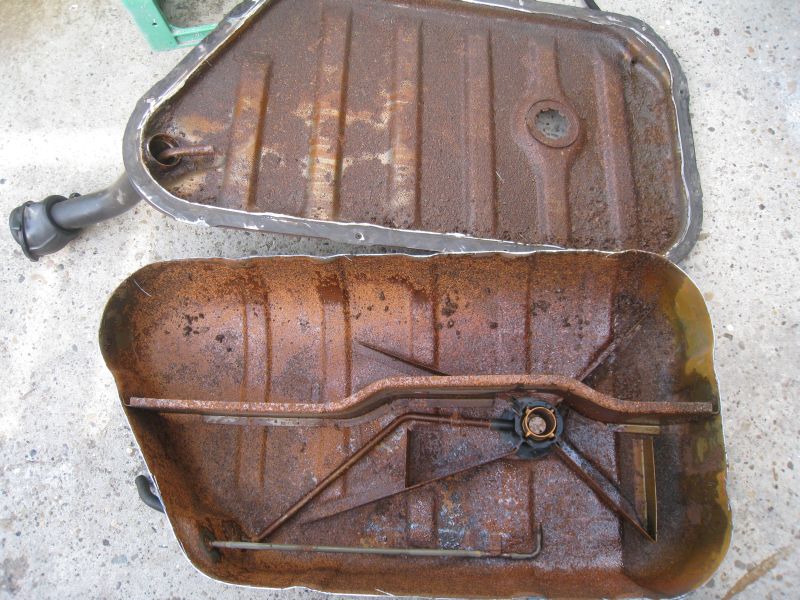

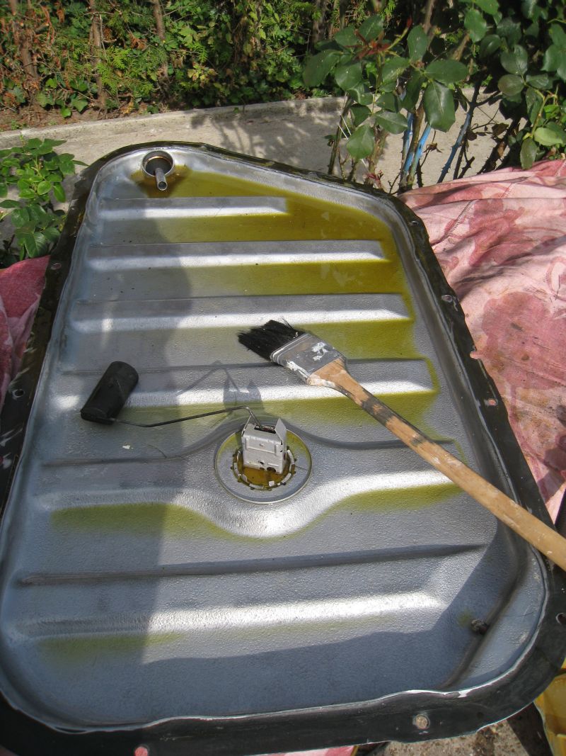

GTE Tank 001.jpg[/attachment]
Für eine Nagelneue bin ich gerne bereit hinzulegen wieviel sie kostet da weiß ich dann was ich habe.
werde zunächst noch die alte Frontscheibe verwenden... und später dann eine anfertigen lassen,- denn für gebrauchtes wird oft zu viel verlangt
- GTE Tank 002.jpg (189.28 KiB) 13819 mal betrachtet

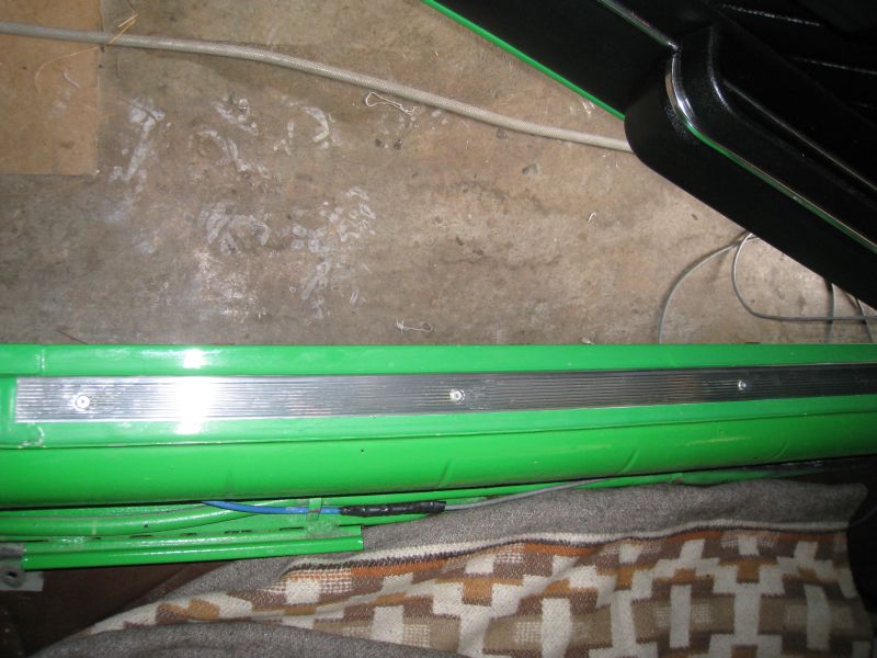

Chris de Burg hatte endlich Zeit...... 2 Mal Teflonband aufgezogen ( Flaschnermaterial ) Sprühwachs aus der Dose aufgesprüht Nieten in Mike Sanders getaucht und dann mit Blindnieten fixiert .

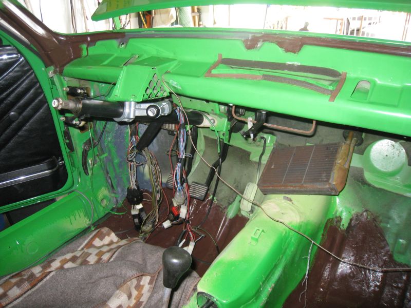

Auf den neuen Autohimmel warte ich schon seit Monat Mai.....
Jetzt werde ich den Rest grundieren und grün lackieren .
Mhh und wie gehts dann weiter.?
Vorher war ein Bitumen auf das Bodenblech aufgezogen sool ich das beibehalten oder gibt es bereits bessere Werkstoffe ?
