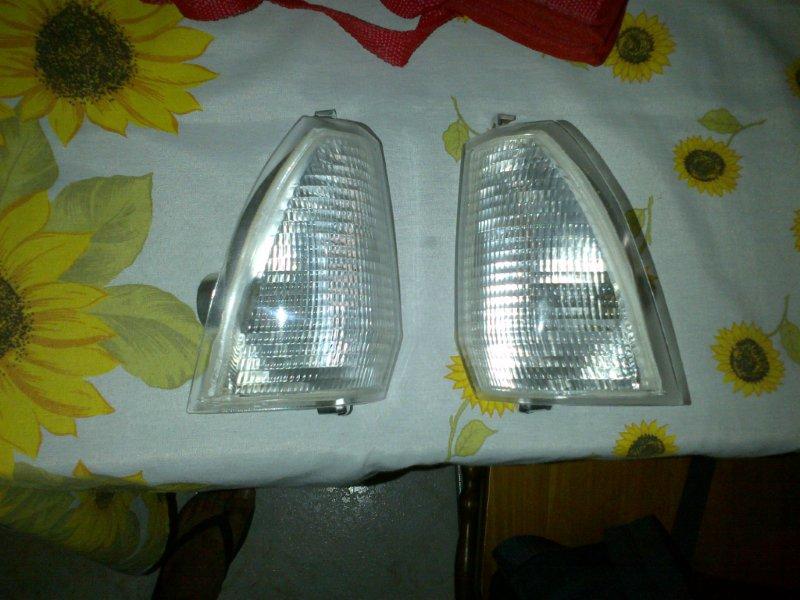

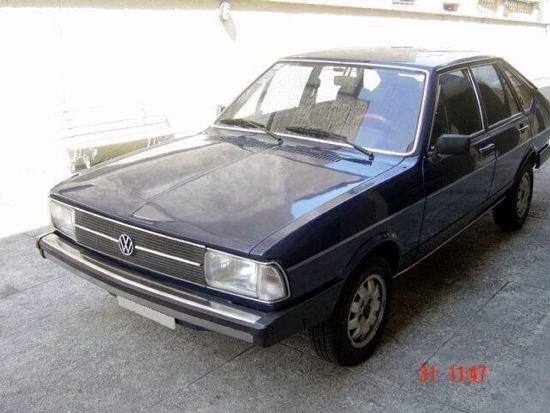

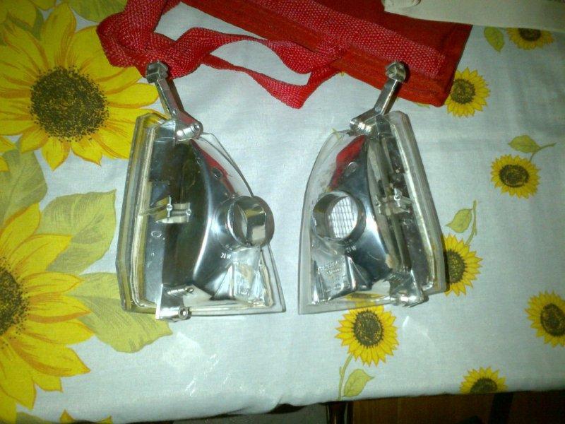

ich haben mir von einem brazilianischen Passat TS ein Satz weiße Blinker organisiert, welche am Montag sich in Richtung Deutschland auf den Weg machen werden (s. Bilder).
Problem ist nur, dass die Öffnung für die Fassung u. Glühlampe rund, anstatt beim Typ82 oval ist. Ich vermute, dass hier die Fassung vom Passat Typ33 passt, habe aber im Netz keine Bilder, Teilenummer oder Maße gefunden.
Kann hier Jemand weiterhelfen??

So, hab mal ein bissl geschaut. Der Passat B2 hatte in Deutschland die gleichen Blinker wie der Audi 80/VW Passat von 8/74 bis 8/76, also das Standardmodell, das auch VW Golf usw. verwendeten. Da gibt es keine Fassung, das ist ein Gehäuse in dem die Fassung integriert ist.
Passen könnte die Fassung vom VW Polo 86c oder vom VW Passat B3, die hatten eine runde Fassung. Allerdings weiß ich nicht, ob die von den Maßen paßt.

Rein vom Bild her,könnt ich mir vorstellen das die b4 blinkerfassungen passen könnten.

Ich warte jetzt ab, bis ich die Blinker hier habe und gucke dann wegen der Fassung weiter. An das E-Prüfzeichen habe ich natürlich auch gedacht, aber da ich den Satz für 50 EUR inkl. Versand bekomme, habe ich nicht lange überlegt

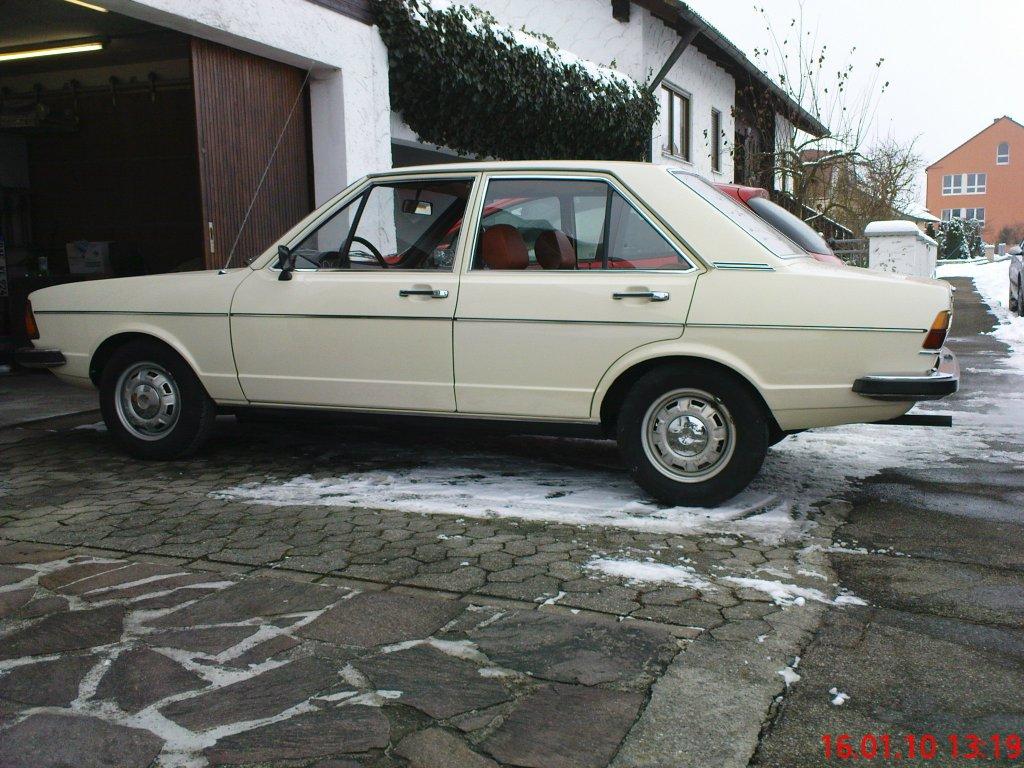

Hallo Silent Shout,
erst mal, kann es sein, dass der 80er auf dem Bild Deiner vor dem GTE-Umbau ist???
Wenn ja, dann hatten wir im Jan. 2010 wegen den H&R-Federn schonmal Kontakt
