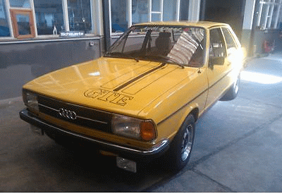

HI @ all,
suche eine Adresse wo ich den Schriftzug für die >Motorhaube und die Rallystreifen für die Seiten bestellen kann?

ok thanks für die iNFO,... ok dann gib mir mal die Maße für den Schriftzug für die la Motorhaube?... Länge und Breite... hab da einen Indianer der das machen kann nur Maße  sind Notwendig
und wie breit sind die ganz dünnen streifen so auf der Höhe des Rücklichts und wie ist der Abstand zu den Streifen... kannst Du evtl ein Pic reistellen von den Ganz dünnen Streifen .??

Der Streifen in Höhe der Zierleiste 8also etwa Rücklicht) hat eine Breite von 3 mm,
der Streifen unterhalb der Fensterlinie weist eine Breite von 5 mm auf
Abstände zu Kanten habe ich mir damals vom Original abgenommen und in Skizze übertragen

die Streifenstärken wurden vom Originalschriftzug am 77/78 er GTE-Modell abgenommen incl. der Abstände zum Fensterrand sowie zur weiterhin vorhandenen Zierleiste.
D.h. 5 mm Streifen im Abstand 12mm (vorne- Bereich Spiegel) bis 18 mm (zur Heckscheibe) unterhalb der Fensterkante bzw
3 mm Streifen im Abstand von 6 mm unterhalb der mittleren Zierleiste- wem es gefällt, kann es natürlich auch anders aufbauen oder nur die Streifen anbringen oder eben ganz blank lassen. Geschmackssache oder Originaltreue??

Nachtrag zum vorigen- hatte ich leider vergessen mit einzustellen.
Sowohl den GTE-Schriftzug auf der Motorhaube als auch die "GTE"-Schriftzüge auf den Seiten hatte ich in 2011 bereits eingescannt und nachgezeichnet. Diese habe ich mir dann als Klebestreifen im Druckcenter (als Set) drucken lassen und am GTE angebracht. Gedacht als Streifen fürs Modell 77/78 entsprechend der Originalvorlage.

habe heute ein Angebot bekommen von einem Beschriftungscenter ... der will für die Zierstreifen 195,00 Euro  ...?  plus Wehrmachtsteuer
-wohlgemerkt nur für die Seitenstreifen .
-Irgendwie kommt mir das zu teuer vor??
-Was meinen die Kollegen??

das Angebot erscheint mir recht teuer, hatte ifür die GTE-Streifen (2 x Seite und 1 x Motorhaube) in 2010/11 nur ca. 40-45€ bezahlt. Selbst mit Preissteigerung etwas märchenhaft. Kommt natürlich auf die Basis und den Aufwand für die Repro an- aber nur das Drucken des Klebestreifens für über 190€- ??
