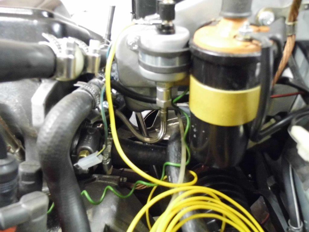

Der VDO-Geber für Öldruck wird anstelle des serien Öldruckschalters (hinten am Zylinderkopf) eingeschraubt. Das ist ungünstig weil sich der rechts drehende Motor sich (unter Last) etwas anhebt und der Geber dann am unteren Rahmen des Batteriekasten anschlagen kann.
Als Lösung habe ich den VDO-Geber mit einen flexibelen Stahlmantelschlauch (als Verlängerung) vom Motor weg verlegt.(Bild 1)
Der (versetzte) Geber wird mit einer gummierten Rohr-Schelle am Batterierahmen neben der etwas versetzten Zündspule montiert.
Einen normalen Hydraulikschlauch (Gummi) geht nicht wegen der dann fehlenden Masseverbindung.

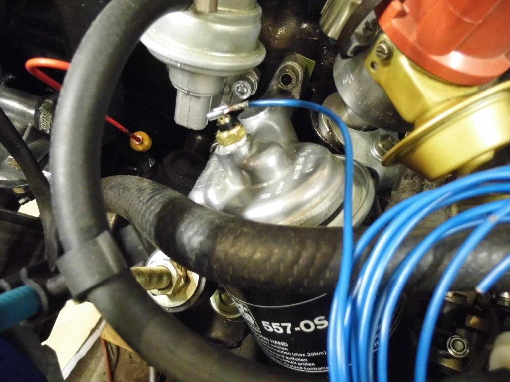

Beim VDO-Öltemperaturfühler wird häufig nur der Ölablasstopfen getauscht. Das ist messtechnisch ungünstig weil der Temp.-Fühler im
(kalten) Fahrtwind-Luftstrom liegt und das Anschlußkabel im Steinschlagbereich rumbaumelt.
Ich habe den Ölfiltersockel nochmal ausgebaut,mit 9,0mm aufgebohrt und einen M10x1 Gewinde reingeschnitten (Bild 2).
Der Fühler sitzt nun (sicher) im Öl-Hauptstromm und kann angeschlossen werden.
