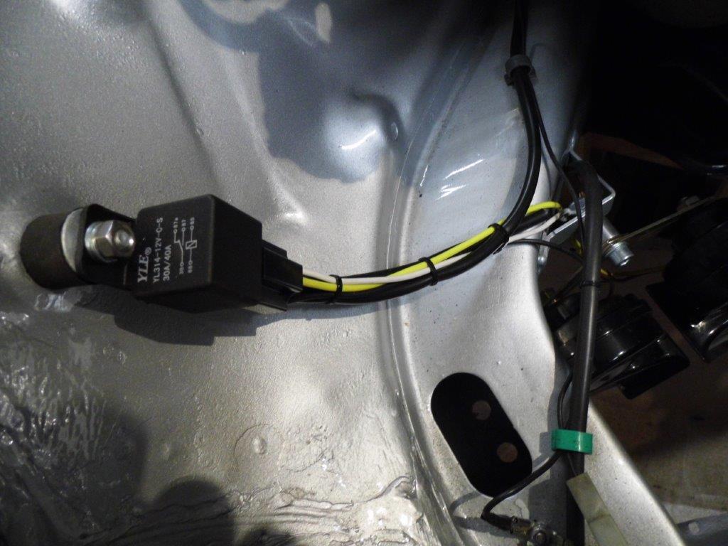

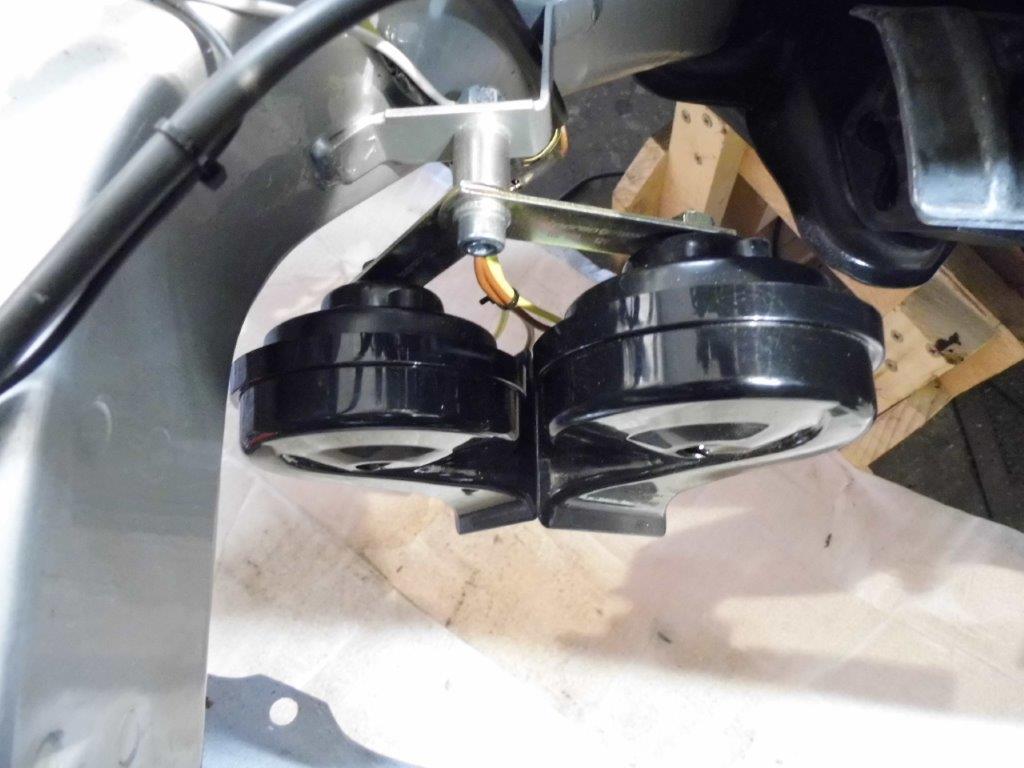

Aus meine 40 Jahre alte Hupe ließen sich nur noch klägliche Töne entlocken,also "upgraden" auf Zweiklang Ausführung.
Nun ist die Hupe beim B1 Plus (+) gesteuert (zwei Schleifringe) mit sehr kleinen Kohlestifte (4.5mm). Bei Sport Lenkräder teilweise 4.0 mm.
Zudem sind die Stifte alt und Spröde (und schwer zu beschaffen).
Moderne Hupen sind lauter ( 105-110 DCB ) als alte (90-95 DZB) und haben eine größere Strommaufnahme (Ampere).
Da der gesammte Stromm ( Mehrklang x2 ) über die kleinen Stifte fliesst besteht die Gefahr von vorzeitigen Abbrand.
Als lösung habe ich einen Minirelais verbaut wobei nur ein schwacher Steuerstromm über den Schleifring fliesst (im Bereich Milli-Ampere).
Der Arbeitsstrom kommt (ohne Umwege) direkt von der Batterie.
Relais mit Sammelstecker und Kabelsatz zu beziehen bei: ACCU-ONLINE 74072 Heibronn Teile-Nr. 12939 + 13157.
Weil die Hupen nebeneinander verbaut werden ( und Teilweise aus Plastik sind ) ist es Ratsam eine längere Schraube und Distanzhülse (50mm)
zu verwenden um genug Abstand zum (sehr heißen) Auspuffkrummer einzuhalten.
