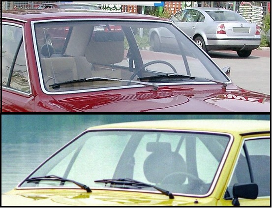

ja sie passt. Es gibt aber 2 verschiedene Modelle, die natürlich untereinander nicht austauschbar sind.
72-75 eckige Ecken oben
75-78 runde Ecken oben

Es gibt sie auch noch mit und ohne Kederschlitz für die Chromzierstreifen, die Basismodelle haben ja keine Zierleisten. Das gilt auch für den VW Passat ohne L/LS/TS.
