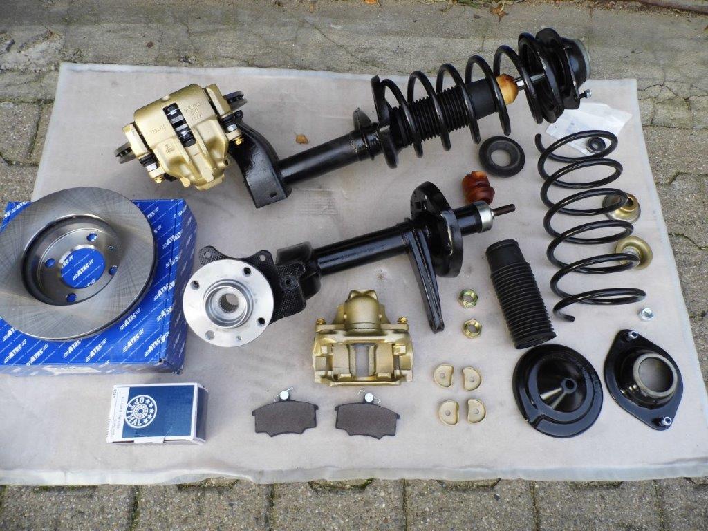

Hallo Detlev,
Soviel ich heraus bekommen könnte gab es bei der gesammten B1 Baureihe keine serienmässige Innenbelüfteten Bremsscheiben.
Nur für den GTE gab es einen (extra) Rallye-Paket mit Innenbelüftete Bremsen (239mm x 20mm) Type Lukas-Girling mit 48mm Bremskolben.
Meinen 76 Facelift habe ich auch so umgebaut. ( die Bremmszangen und Halter stammen aus einen Scirocco GLI ). (Bild von meinem Projekt)
Teile Nummern:
Bremmszange links: Audi 321615123A oder VW 171615123B (ohne Halter)
Bremszange rechts: Audi 321615124A oder VW 171615124B (ohne Halter)
Bremmsscheibe : 321615301B oder 321615301C
Bremmsklotz (Satz) : 855698151B
Rep-Satz Bremmskolben : 171698471A
Rep.Satz Halter (Gleitstifte) : 171698447A
Fahrzeuge (serienmässig) mit dieser Bremse: Golf GTI 1+2 , Scirocco GLI und 16V , Passat 35 i + Synchro , Jetta Gli
Audi 80 GTE B2 , Corrado 1 , Santana fuel injection, und noch ein paar mehr.

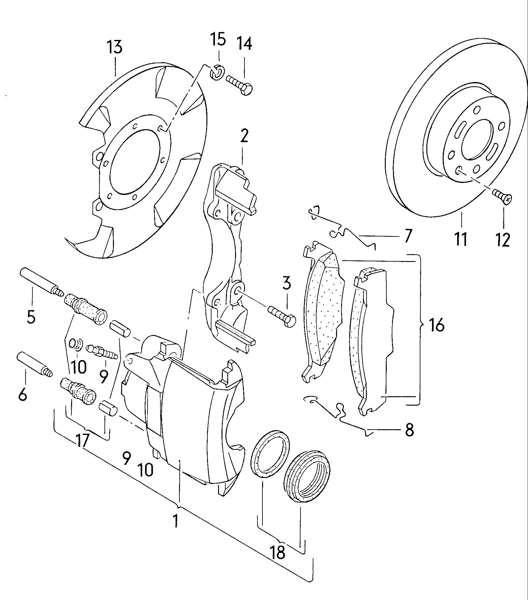

Re: Innenbelüftete Scheibenbremse vorne
Die Bremssättel mit den Belägen mit breiter Auflagefläche waren bei keinem Audi 80 bis 1978 verbaut. Das ist nur das heute lieferbare Teil, welches von Audi noch geliefert wird und paßt. Die Originalsättel sind entfallen und bei Audi nicht mehr zu bekommen.
Zur Anfangsfrage: Die originalen Sättel mit den kleinen Belägen passen sowohl auf die normalen wie auch die innenbelüfteten Scheiben. Da ist genug Platz, wenn man den Bremskolben zur Montage eingedrückt hat. Meines Wissens nach gab es die innenbelüfteten Scheiben bis 8/76 nur im Rallyepaket des GT/GTE und sonst bei keinem Modell, also auch nicht beim "normalen" Typ 80/82. Auch Automatikfahrzeuge hatten lediglich hinten die größeren Trommelbremsen des GL. Wie es damit nun speziell beim GTE Typ 82 ab 9/76 aussieht, kann ich dir aber leider auch nicht beantworten. Kann gut sein, daß da ab Werk gleich die innenbelüfteten Scheiben drin waren.
