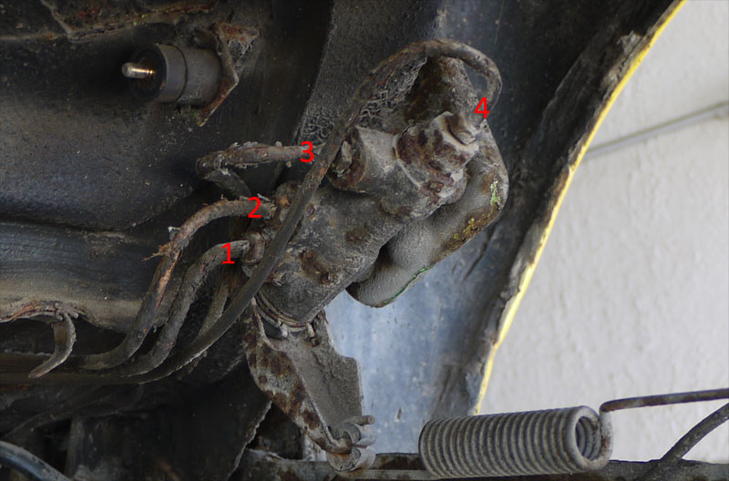

wie ist der Bremskraftregler HA anzuschliessen? Wo gehen die Bremsleitungen (1 bis 4) hin?

Im Werkstatthandbuch steht es glaube ich drin, habe ich leider gerade nicht zur Hand. Leitung 4 geht jedenfalls zum HBZ.
Einfacher Tip: Markiere dir mit (verschiedenen) Farben jeweils Leitung und Flansch, dann ziehe die alten Leitungen raus, und dann hast Du ja anhand der Form den Vergleich mit den neuen, die markierst Du dann auch entsprechend und ziehst sie wieder ein.
Der BKR soll ja die Belastung der Hinterachse dynamisch ausgleichen und gleichzeitig die Funktion des Zweikreisbremssystems weiterhin gewährleisten, somit ist in etwa erahnbar, wo die Leitungen hingehen. Entspricht unser BKR von den Anschlüssen her in etwa dem Golf 1, dann würde auf deinem Bild mit deinen Nummern die 3 und die 2 zu den hinteren Bremsen gehen und die 1 zu einer der vorderen Bremsen.
