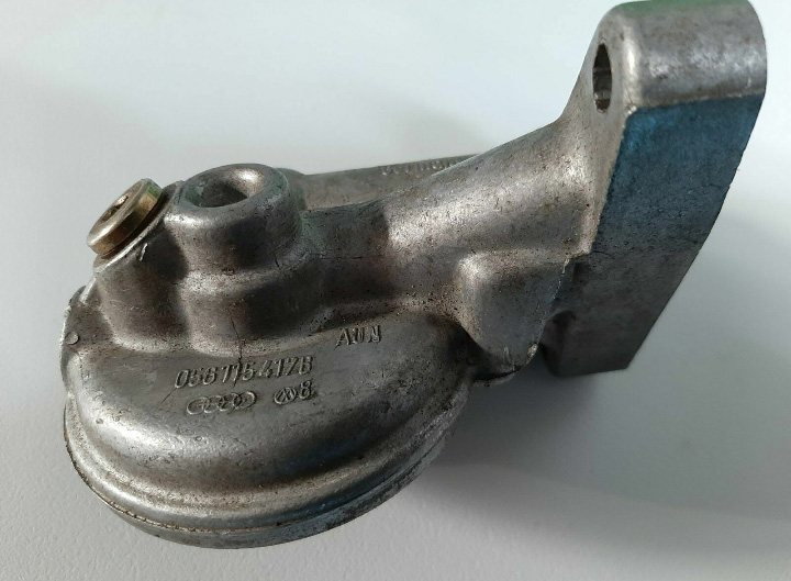

kann mir Jemand sagen was der Unterschied zwischen 056115417B und 049115417 ist?
Bzw. ob die zwei identisch und austauschbar sind?
Ölfilterflansch mit Sensor

Evtl. der Winkel des Ölfilters.
Der vom GTI hängt gerade dran, wenn man den verwendet, passt der Motorhalter mit dem Kupplungsseil nicht mehr.
Hab auch etwas suchen müssen, bis ich einen Flansch mit Thermostat gefunden habe, den ich verwenden kann. Der vom GTI passt nicht, weil der einfach gerade abgeht. Den Racimex-Adapter gibts anscheinend auch nicht mehr. Jetzt hab ich einen vom Typ 89 mit Turbodiesel, da musste ich nur kurz den Halter ein paar Millimeter wegschleifen.
