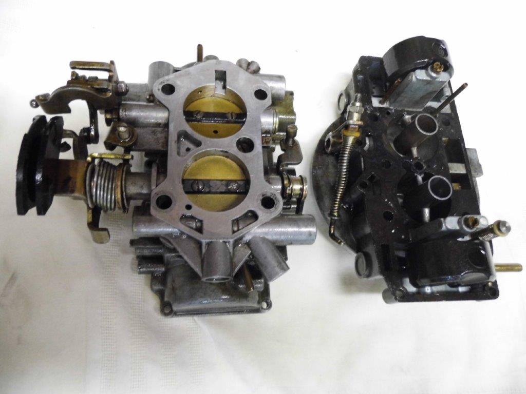

Ich habe gezielt einen stark verschmutzten (verölten) 2B2 für kleines Geld ersteigert (weil keiner den haben wollte). Vor dem Zerlegen habe
ich den Vergaser komplett mit Bremmsreiniger vorgereinigt,anschliesend mit WD40 eingesprüht und dann mit einer sehr feinen messing

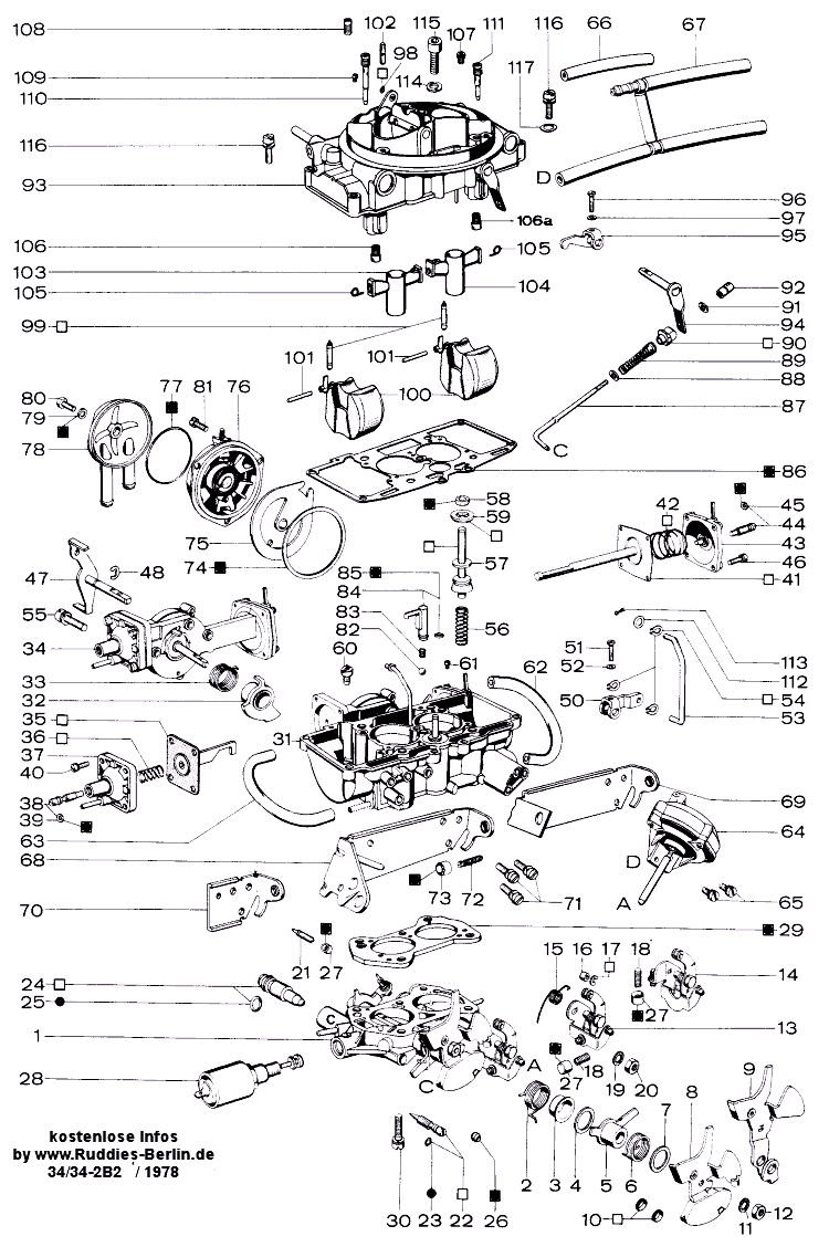

Drahtburste vom restlichen Schmutz befreit. Mann muß nicht den Vergaser in seiner (130) Einzelteile zerlegen. Oben den Deckel abgeschraubt
(vorher die beiden Hebel zur Starterklappe(53) und beschleunigerpumpe(95) lösen) und die beiden Schwimmerkammer gereinigt.
Um nichts zu vertauschen (ich bin auch kein Vergaser-Experte) habe ich die Düsen nacheinander einzeln raus geschraubt und Bohrung und Düse
mit Bremsenreiniger "ausgeblasen" (Spraydose). Wichtig ist die Wellen der Drosselklappen auf leichtgängigkeit und auf übermässigen Spiel
zu kontrollieren. Noch wichtiger ist es die beiden Schwimmernadelventile auf festen Sitz zu kontrollieren (sind nur eingepresst). Die beiden
Membranen von der Pulldown-Dose(34) und Zweite-Stufe-Dose(64) kann mann durch ansaugen (Mund) prüfen. Vor dem zusammenbau die Schwimmer-
Kammern mit Benzin füllen und den Tauchkolben(57) der Beschleunigungspumpe mehrmals drucken. Aus den Röhrchen am Lufttrichter sollte ein
gleichmässiger Benzinstrahl austreten. Bei mir war das nicht der Fall weil unter dem Röhrchen die kleine Rückschlagkugel fest saß.
Ein Vergaser-Handbuch (mit Funktionsbeschreibung) erleichtert natürlich den ganzen Vorgang).
