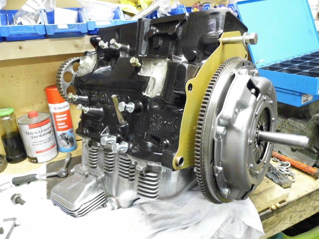

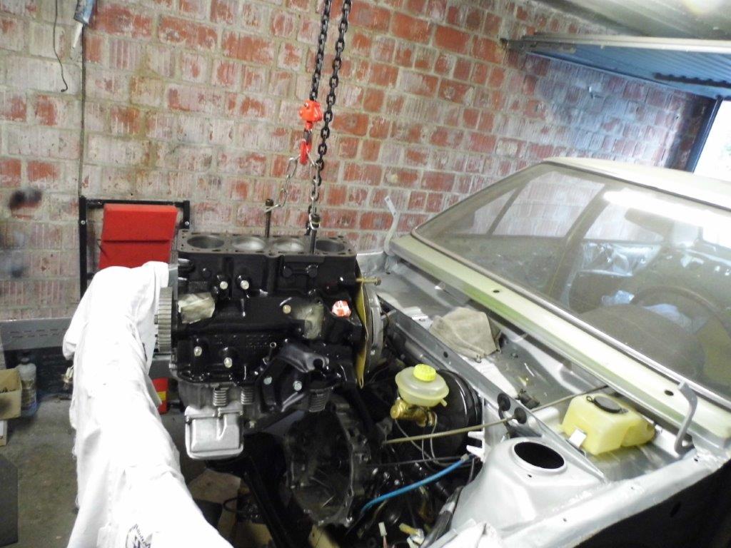

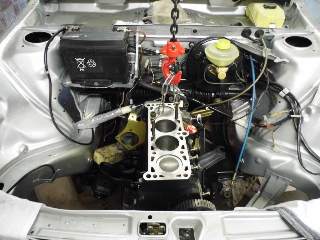

Hier noch mehr Bilder von meinen Motor-Aufbau.
Alle Papierdichtungen wurden nur mit wenig Fett eingesetzt.
Bei der Montage der Simmeringe habe ich die alten als einschlaghilfe genommen.
Der Kupplungsführungsdorn ist vom Schrottplatz (ein freundlicher Mitarbeiter hat den mit Schneidbrenner abgetrennt).
Aus sicherheitsgrunden (Gewicht) wurde der Rumpfmotor ohne Kopf und Anbauteile montiert.(auch aus Platzgrunden)
Mein Selbstbau Deckenhalter packt leider nur ca. 150 kg.(-10 kg für den Kettenzug).
Nadellager (Kurbelwelle) und Anlasserbuchse wurden erneuert. (Danke an Duke für die guten Tipps) .
Das Getriebe wurde verdreht untergebockt damit der Motor gerade reingeschoben werden kann.
Fortsetzung Folgt.
